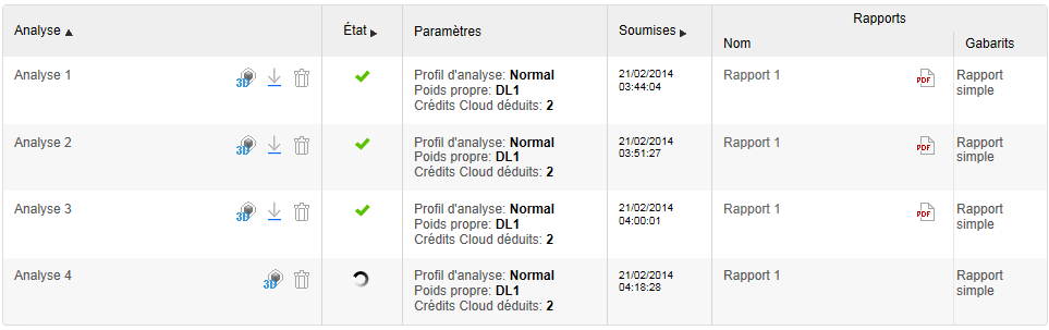

    La page Modèle s'ouvre et affiche toutes les analyses effectuées dans votre modèle.
  2. Recherchez la ligne qui contient l'analyse sélectionnée, puis cliquez sur le lien du rapport (format HTML) ou sur l'icône du fichier PDF.
