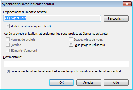

Scénario 5 : synchronisation d'un fichier local avec un modèle central.
Vous essayez de synchroniser un fichier local avec le modèle central.
Partage de fichier basé sur un fichier Partage de fichier basé sur un serveur
Résultat : vous pouvez vous servir de la boîte de dialogue Synchroniser avec le fichier central pour accéder à un autre modèle central. Résultat : le bouton Parcourir est désactivé dans la boîte de dialogue Synchroniser avec le fichier central, et vous ne pouvez pas modifier le nom ou l'emplacement du modèle central.
