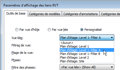

  4. Dans l'onglet Outils de base de la boîte de dialogue Paramètres d'affichage des liens RVT, effectuez les opérations suivantes :
    1. Sélectionnez le paramètre Par vue liée.
    2. Pour l'option Vue liée, sélectionnez la vue du modèle lié dont vous souhaitez utiliser les paramètres d'affichage pour le modèle lié de la vue d'hôte active.
    Par exemple, si un filtre est appliqué à la vue sélectionnée, ce filtre s'applique également au modèle lié de la vue d'hôte active.
  5. Cliquez deux fois sur OK.
