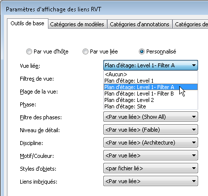

  4. Dans l'onglet Outils de base de la boîte de dialogue Paramètres d'affichage des liens RVT, effectuez les opérations suivantes :
    1. Si vous avez sélectionné une occurrence du modèle lié, sélectionnez Remplacer les paramètres d'affichage pour cette occurrence.
    2. Sélectionnez Paramètres personnalisés.
    3. Pour l'option Vue liée, sélectionnez la vue du modèle lié dont vous souhaitez utiliser les paramètres d'affichage pour le modèle lié de la vue d'hôte active.
    4. Pour l'option Filtres de vue, sélectionnez l'une des valeurs suivantes pour affecter le modèle lié (mais pas les modèles liés imbriqués) :
      • Par vue d'hôte. Affiche le modèle lié à l'aide de filtres appliqués à la vue active du modèle hôte.
      • Par vue liée. Affiche le modèle lié à l'aide de filtres appliqués à la vue liée spécifiée.
      • Aucun. N'applique aucun filtre au modèle lié dans la vue active du modèle hôte.
