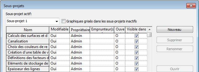

Dans un projet partagé, vous pouvez contrôler la visibilité des sous-projets dans les vues du projet.
Lorsque vous créez un sous-projet, utilisez l'option Visible dans toutes les vues de la boîte de dialogue Nouveau sous-projet pour indiquer si le sous-projet s'affiche dans toutes les vues du modèle. Ce paramètre est répercuté dans la colonne Visible dans toutes les vues de la boîte de dialogue Sous-projets.
Ce paramètre global définit le comportement par défaut de chaque sous-projet dans les vues du projet. Vous pouvez remplacer la visibilité de chaque sous-projet sur des vues individuelles.
Vous pouvez également enregistrer un ensemble de sous-projets visibles pour une vue de manière à l'appliquer à toutes les vues. Voir A propos des gabarits de vues et Application d'un gabarit de vue.
