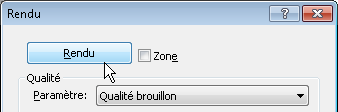

Une fois la vue 3D préparée et les paramètres de votre choix sélectionnés dans la boîte de dialogue Rendu, cliquez sur Rendu pour lancer le rendu de l'image.
