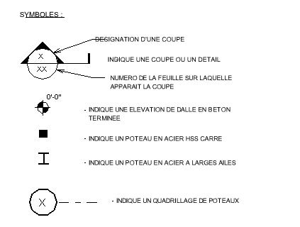

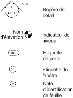

- Légende de symboles : liste des symboles utilisés dans les dessins.
Exemple d'une légende de symbole
Exemple d'une légende de symbole structurel
