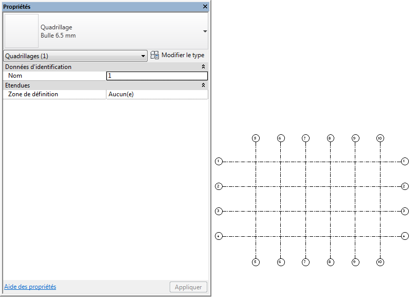

La grille AutoCAD Architecture est créée dans le plan du niveau inférieur du modèle Revit qui ne descend pas plus bas que le contour du modèle de la vue. Les blocs à vues multiples pour les bulles de quadrillage sont ancrés sur les extrémités des lignes de quadrillage et seront créés sur le même plan.
Le texte d'attribut de chaque bulle du quadrillage est défini par le nom du quadrillage Revit. La forme de la bulle de quadrillage est générée à partir du symbole d'extrémité de ligne de quadrillage Revit. L'échelle de la bulle de quadrillage et de son texte générés dans AutoCAD Architecture est celle de la vue 3D Revit active.
Les composants de quadrillage Revit sont convertis en composants de grille AutoCAD Architecture comme suit :
Composant Revit Composant AutoCAD Architecture
lignes de quadrillage objet de grille personnalisé
bulles de quadrillage blocs à vues multiples ancrés à un quadrillage personnalisé
texte de bulle de quadrillage valeur d'attribut dans les blocs à vues multiples

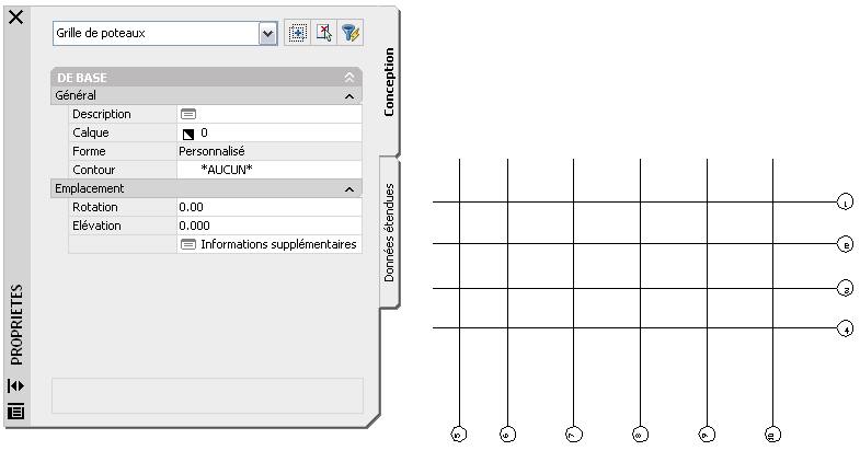

Ouverture du quadrillage exporté dans AutoCAD Architecture

    La vue sélectionnée est exportée en tant que fichier DWG.
  11. Ouvrez AutoCAD Architecture.
  12. Cliquez sur OuvrirDessin et ouvrez le fichier DWG exporté.
    Si nécessaire, modifiez le quadrillage dans AutoCAD Architecture. Pour plus d'informations, consultez les sections Grilles et Blocs à vues multiples de l'aide d'AutoCAD Architecture.
