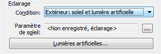

Pour définir de nouveaux paramètres d'ombre et de soleil pour l'image rendue, cliquez sur
(Parcourir). Cliquez sur OK ou sur Annuler pour revenir dans la boîte de dialogue Rendu.
Vous pouvez créer des groupes de lumières et leur ajouter des luminaires. Vous pouvez également atténuer, allumer ou éteindre les groupes de lumières ou les luminaires individuels. Cliquez sur OK ou sur Annuler pour revenir dans la boîte de dialogue Rendu.
Au cours du processus de rendu, la lumière du jour est créée automatiquement. Pour une qualité supérieure de l'éclairage dans les vues intérieures, vous pouvez, au besoin, activer les claires-voies. Les claires-voies améliorent la qualité de l'image rendue, mais augmentent également le temps de génération du rendu. Par défaut, les claires-voies sont désactivées. Voir A propos des claires-voies.
