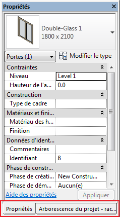

Un groupe de fenêtres permet à plusieurs fenêtres d'occuper la même quantité d'espace à l'écran. Lorsque les fenêtres sont groupées, chacune d'elle est représentée par un onglet en bas du groupe. Dans un groupe, cliquez sur un onglet pour afficher la fenêtre correspondante. Vous pouvez grouper ou dissocier des fenêtres selon les besoins. Dans l'image suivante, l'arborescence du projet et la palette Propriétés sont groupées. Notez que la palette Propriétés est l'onglet actif.

  1. Cliquez et faites glisser la barre de titre de la fenêtre à ajouter à une autre fenêtre ou à un groupe.
  2. Déposez la fenêtre sur la barre de titre de la fenêtre ou du groupe de destination. Un onglet contenant le nom de la fenêtre ajoutée apparaît alors en bas de la fenêtre de destination.

  1. Dans le groupe, cliquez sur l'onglet de la fenêtre à supprimer.
  2. Cliquez sur l'onglet de la fenêtre et faites-le glisser en dehors du groupe.
  3. Déposez la fenêtre pour la dissocier.
