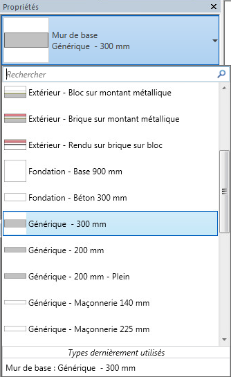

Lorsqu'un outil pour le placement d'éléments est actif ou des éléments de même type sont sélectionnés dans la zone de dessin, le sélecteur de type s'affiche en haut de la palette Propriétés. Il identifie le type de famille sélectionné et fournit une liste déroulante dans laquelle vous pouvez sélectionner un autre type.
Pour activer le sélecteur de type disponible lorsque la palette Propriétés est fermée, cliquez avec le bouton droit dans le sélecteur de type, puis cliquez sur Ajouter à la barre d'outils d'accès rapide. Pour rendre le sélecteur de type disponible dans l'onglet Modifier, cliquez avec le bouton droit de la souris dans la palette Propriétés, puis cliquez sur Ajouter à l'onglet Modifier du ruban. Chaque fois que vous sélectionnerez un élément, vous le verrez dans l'onglet Modifier.

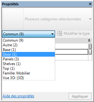

Sous le sélecteur de type, un filtre identifie la catégorie des éléments allant être placés par un outil ou la catégorie et le nombre d'éléments sélectionnés dans la zone de dessin. Si plusieurs catégories ou types sont sélectionné(e)s, seules les propriétés d'occurrence communes à tous s'affichent dans la palette. Lorsque plusieurs catégories sont sélectionnées, utilisez la liste déroulante du filtre pour afficher uniquement les propriétés d'une catégorie ou de la vue. La sélection d'une catégorie spécifique n'a pas d'incidence sur l'ensemble du jeu de sélections.
Le bouton Modifier le type permet d'accéder à une boîte de dialogue dans laquelle vous pouvez afficher et modifier les propriétés de type de l'élément sélectionné (ou celles de la vue, selon la définition du filtre des propriétés), sauf si des éléments de types différents sont sélectionnés.
