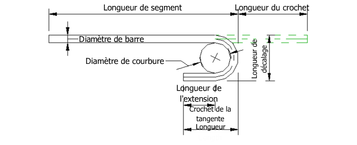

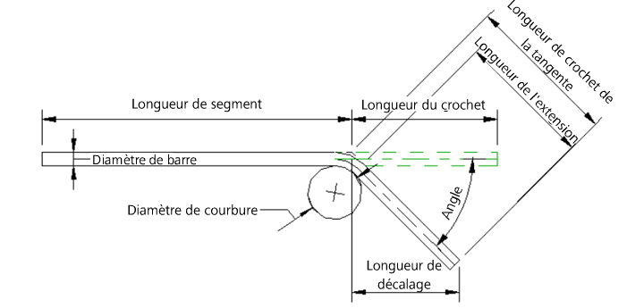

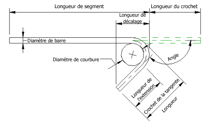

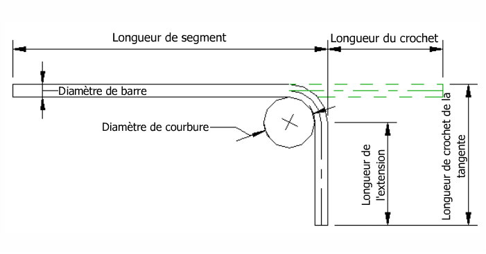

Les images suivantes décrivent les paramètres qui définissent un crochet d'armature.
Crochet 45°
Crochet 90°
Crochet 135°
Crochet 180°
