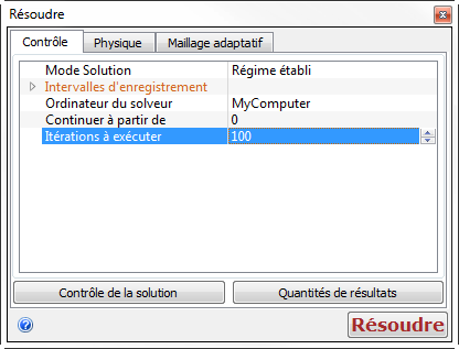

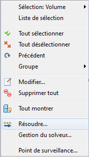

1. Cliquez avec le bouton droit de la souris hors du modèle et cliquez sur Résoudre…
2. Dans l'onglet Contrôle, Itérations à exécuter = 100.

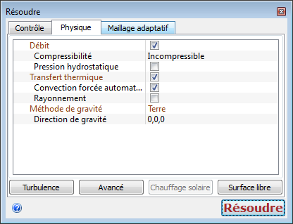

3. Dans l'onglet Physique , activez Transfert thermique et Convection forcée automatique . Cliquez sur Résoudre .
Remarque : L'option Convection forcée automatique peut réduire le temps d'analyse de 40  % en traitant d'abord la solution d'écoulement, puis la solution thermique. (Cette option n'est pas adaptée aux problèmes de convection naturelle puisque l'écoulement et le transfert thermique sont interdépendants.)

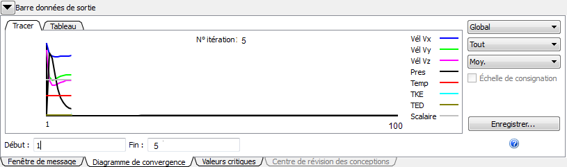

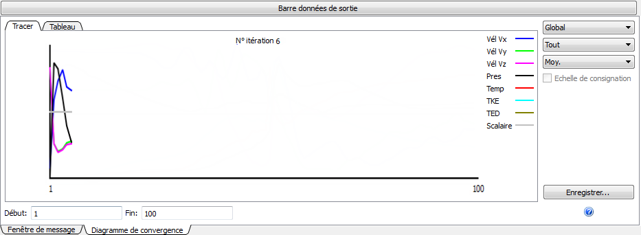

4. Une fois que l'analyse a démarré à l'issue du traitement du démarrage, la progression de la résolution est tracée sur la barre des données de sortie du Contrôle de la convergence :

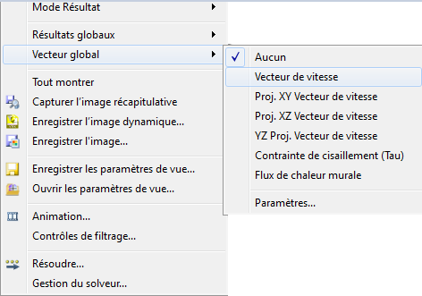

5. Lorsque ce graphique apparaît, cliquez avec le bouton droit de la souris en dehors du modèle, développez Vecteur global et cliquez sur Vecteur de vitesse.

Remarque : À l'issue de l'analyse, le Diagramme de convergence se ferme et la dernière ligne de la fenêtre de message indique «  Analyse terminée avec succès  ».
