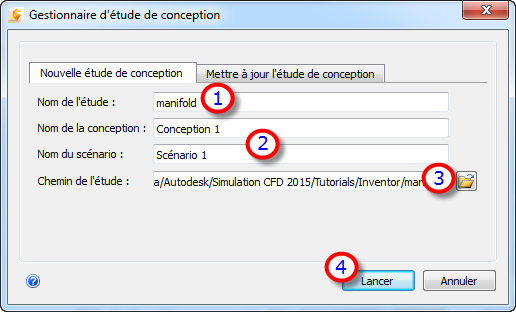

Pour créer une nouvelle étude de conception dans le Gestionnaire d’étude de conception :
- Spécifiez un nom dans le champ Nom de l'étude. Le nom par défaut est le nom de l'assemblage ou de la pièce qui se trouve au premier niveau.
- Vous pouvez aussi modifier les noms pour la conception et le scénario.
- L'étude se trouve par défaut dans le même chemin que le modèle de CAO.
- Cliquez sur Lancer.
Autodesk Simulation CFD est lancé et l'étude de conception est créée.

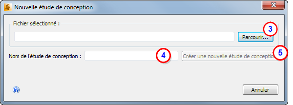

Lancement à partir d'un fichier (Parasolid ou Acis)
- Démarrez Autodesk Simulation CFD à partir du bureau.
- Cliquez sur Nouveau à partir de l'onglet Démarrer.
- Dans la boîte de dialogue Nouvelle étude de conception, cliquez sur Browse (Parcourir) et sélectionnez le fichier Parasolid ou Acis.
- Entrez un nom pour la nouvelle étude de conception dans le champ Nom de l’étude de conception.
- Cliquez sur Créer une nouvelle étude de conception.
Si la boîte de dialogue Outils de géométrie s'ouvre, fermez-la avant de passer à l'étape suivante.

Le gestionnaire d’étude de conception s'ouvre. Pour créer une nouvelle étude de conception :
