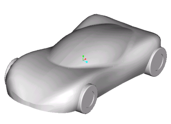

Voici la voiture :
Notez que la voiture n'est pas encore incluse dans le modèle, hormis comme une découpe de la partie soufflerie.
L'air circulant à environ 130 km/h se déplace sur la voiture dans la soufflerie. Nous avons découpé le modèle en deux et utilisé la symétrie pour réduire la taille globale de l'analyse.
