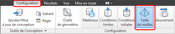

1. Passez à la tâche de maillage en cliquant sur la taille de maillage à partir de l'onglet Configuration :

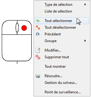

3. Cliquez avec le bouton droit de la souris hors du modèle et cliquez sur Tout sélectionner .

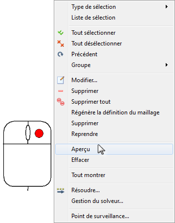

Cliquez avec le bouton droit de la souris hors du modèle et cliquez sur Aperçu.
Remarque : Cette procédure ne permet pas de créer le maillage 3D entier mais elle crée une vue du maillage sur les surfaces. Cela devrait prendre environ une minute...
Le maillage de chaque surface de modèle s'affiche :
Remarque : Notez qu'Autodesk® Simulation CFD effectue certains lissages et améliorations supplémentaires au maillage 3D. Cet aperçu ne correspond pas exactement au maillage final, mais il est assez proche pour vous donner une idée de son aspect.

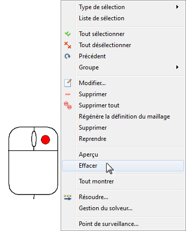

Cliquez avec le bouton droit de la souris hors du modèle et cliquez sur Tout sélectionner. Cliquez à nouveau avec le bouton droit, puis cliquez sur Effacer. Cela supprime l'affichage de l'aperçu du modèle.
