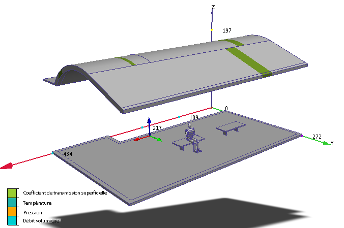

2. Masquer la pièce mur et la pièce air en maintenant la touche Ctrl enfoncée et cliquez avec le bouton du milieu de la souris sur les deux.
Remarque : Vous devriez voir l'occupant...

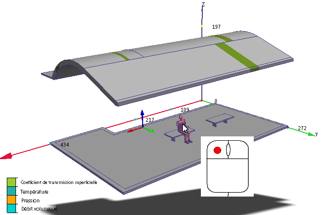

3. Sélectionnez l'occupant en cliquant avec le bouton gauche sur lui.
Remarque : Notez que seul l'occupant doit être sélectionné.

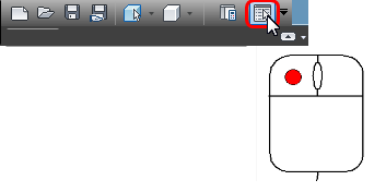

Pour vérifier, ouvrez la liste de sélection en cliquant sur l'icône de liste de sélection située dans la barre d'outils accès rapide :
La boîte de dialogue de sélection doit ressembler à ceci :
Si d'autres composants sont répertoriés dans cette boîte de dialogue, sélectionnez-les, puis cliquez sur Configuration(onglet) > Sélection(panneau) > Désélectionner pour les supprimer de la liste de sélection.

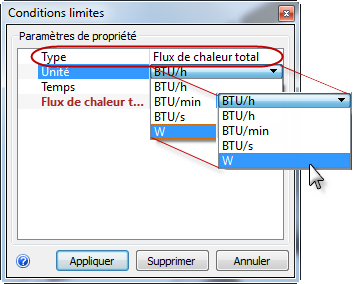

Cliquez sur Modifier dans le panneau contextuel Conditions limites :
5. Vérifiez que le Type est réglé sur Génération de chaleur totale. En outre, définissez les unités en watts en sélectionnant W dans la ligne Unité.

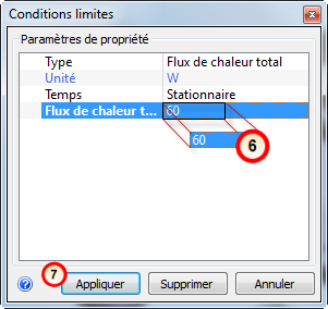

6. Dans la ligne Génération de chaleur totale, entrez 60.
7. Cliquez sur Appliquer.

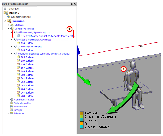

8. Pour vérifier que la condition est appliquée correctement à l'occupant, vérifiez la barre Etude de conception et les bandes de couleurs sur la pièce représentant l'être humain.
