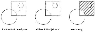

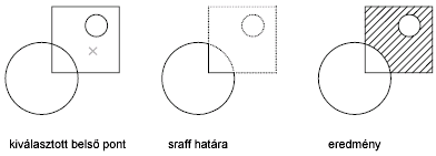

Határvonalak
Hozzáadás: Pontok kijelölése
Meghatároz egy határvonalat az egy megadott pont körül zárt területet alkotó objektumok alapján.
  • Belső pont megadása
    Ha a belső pontok megadása közben bármikor a rajzterületen a jobb gombbal kattint, egy helyi menü jelenik meg, amely számos opciót tartalmaz.
    Ha bekapcsolja a Szigetérzékelést, a program a külső határvonalon belüli, területeket körülzáró objektumokat szigetekként érzékeli. A SRAFFOZ parancs objektum-felismerési módja a fenti opció használatakor, a kiválasztott szigetészlelési eljárástól függ.
    Megjegyzés: A határoló objektumok nem csatlakozó végpontjainál vörös körök jelennek meg, jelezve a sraffozás határvonalában lévő hézagokat. Ezek a körök ideiglenesek, és a FRISSÍT vagy a REGEN paranccsal eltüntethetők.

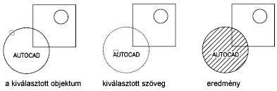

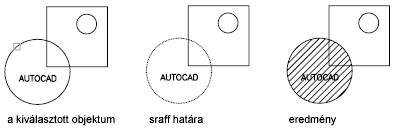

Hozzáadás: Objektumok kiválasztása
Határvonalat határoz meg azon kijelölt objektumok közül, amelyek zárt területet alkotnak.
  • Objektumok kiválasztása
    A belső objektumokat a program nem észleli automatikusan. Objektumokat kell választania a kijelölt határvonalon belül, azok sraffozásához, illetve kitöltéséhez, aszerint, hogy milyen a szigetérzékelés aktuális stílusa.
    Valahányszor az Objektumok kiválasztására kattint, a SRAFFOZ törli az előző kijelölés készletet.
    Az objektumok megadása közben a jobb gombbal a rajzterületre kattintva bármikor előhívhatja a helyi menüt. Visszaállíthatja az utolsó vagy az összes kijelölést, megváltoztathatja a kijelölési módszert, módosíthatja a szigetfelismerés stílusát, vagy megjelenítheti a sraffozást, illetve a kitöltést.
