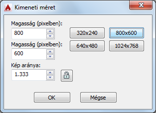

Kimeneti méret párbeszédpanel
Beállítja a renderelt kép kimeneti felbontását.
Amikor egyedi kimeneti méretet ad meg, akkor ez hozzáadódik a Renderelési beállítások paletta Kimeneti méretek listájához. Négy egyedi kimeneti méretet tárolhat a rendszer a kimeneti méret listájában, de nem menti azokat az aktuális rajzzal és nem tartja meg azokat az egyes rajzolási munkamenetek között.
Opciók
A következő lehetőségek jelennek meg.
széLesség
Beállítja a kimeneti fájl szélességi felbontását képpontokban.
A szélesség 8 és 4096 között szabadon állítható.
Magasság
Beállítja a kimeneti fájl magassági felbontását képpontokban.
A magasság 8 és 4096 között szabadon állítható.
Kép nézőpont
Beállítja a renderelt kép szélesség-magasság arányát.
Ezen érték módosítása megváltoztatja a magassági értéket is, hogy megmaradjon a renderelt kép méretaránya.
Képarány zárolása/felszabadítás
Egyéni kimeneti felbontásnál rögzíti a szélesség-magasság arányt.
A szélesség és a magasság aránya zárolva van; a méretarány megtartása érdekében az egyik módosításakor a másik is módosul.
Előre beállított felbontások gomb
Válassza ki a négy leggyakoribb kimeneti felbontás egyikét.
