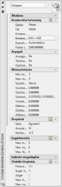

További renderelési beállítások paletta
A renderelés minden elsődleges beállítását szabályozza, beleértve az előre definiált és egyéni beállításokat is.
A renderelési beállításokat a További renderelési beállítások paletta használatával szabályozhatja. A Renderelési beállítások palettáról a Renderbeállítások kezelőjét is elérheti.
Opciók
A következő lehetőségek jelennek meg.
Renderelési alapbeállítások listája / Renderelési alapbeállítások kiválasztása

Renderelesi tartomány
Olyan beállításokat tartalmaz, amelyek azt határozzák meg, hogyan lesz a modell renderelve.
Fájl mentése
Meghatározza, hogy a renderelt kép mentésre kerül-e egy fájlba.
Render eljárás
Meghatározza a modell tartalmat, amely feldolgozásra kerül a renderelés folyamán.
