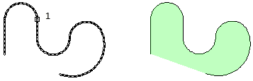

Válasszon objektumokat, például köröket, ellipsziseket, spline-görbéket, vonalláncokat, poligonokat, régiókat és 3D szilárdtesteket.
Ha egy nyitott sokszöget jelöl ki, a program úgy számítja ki a területet, mintha az utolsó megadott pontot és az első pontot egyenes vonal kötné össze. A kerület számításakor a program figyelmen kívül hagyja ennek a vonalnak a hosszát.

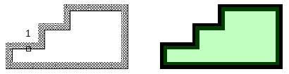

A széles vonalláncok területének és kerületének (vagy hosszának) kiszámításához a program a vonalláncok középvonalát használja.
