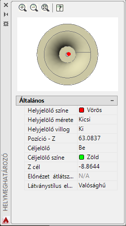

Szabad körbejárás és repülés navigálás esetén a 3D modell felülnézeti képét jeleníti meg.
Ez az ablak alapértelmezés szerint automatikusan jelenik meg 3d bemutatóséta vagy átrepülés esetén. Változtassa meg a beállításokat, vagy húzza el az ablakban lévő jelölőket a rajzterület nézőpontjának áthelyezéséhez.
Az aktív 3DSÉTA vagy 3DREPÜL parancs esetén érhető el az a helyi menü, amelyben be- és kikapcsolhatja ezt az ablakot.
A következő lehetőségek jelennek meg.
Ráközelít a Helymeghatározó ablakban lévő megjelenítésre.
Eltávolodik a Helymeghatározó ablakban lévő megjelenítésről.
Ráközelít a Helymeghatározó ablakban látható terjedelemig.
Megjeleníti a jelenlegi elhelyezkedést a modellben. Az elhelyezkedés megváltoztatásához húzhatja a helyjelölőt. A céljelölőt is húzhatja a nézet irányának megváltoztatásához.
Beállítja annak a pontnak a színét, amely az aktuális elhelyezkedést mutatja.
Beállítja a helyjelölő méretét. A Kicsi, a Közepes és a Nagy lehetőségek közül választhat.
A villogás effektust ki- vagy bekapcsolja.
A helyjelölő Z koordinátáját adja meg. A beállítást egy új érték megadásával módosíthatja.
Megjeleníti azt a jelet, amely a nézet célpontját jelöli.
Beállítja a céljelölő színét.
A célhelyjelölő Z koordinátáját adja meg. A beállítás módosításához adjon meg egy pontot a rajzterületen, vagy adjon meg egy új értéket.
Beállítja az előnézet ablak átlátszóságát. 0 és 96 közötti értékből választhat.
Beállítja a látványstílus előnézetét.
