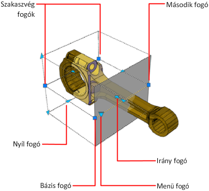

A metszet objektumok fogói megkönnyítik a metszet objektum mozgatását és átméretezését.
A fogók lehetővé teszik a vágási terület helyének, hosszának, szélességének és magasságának módosítását.
- Bázis fogó. A metszet objektum áthelyezésének, léptékezésének és elforgatásának bázispontjaként funkcionál. Ez mindig a Menü fogó mellett található.
- Második fogó. Elforgatja a metszet objektumot a Bázis fogó körül.
- Menü fogó. A metszetobjektum-állapotok menüjét jeleníti meg, amely a vágósíkra vonatkozó vizuális adatok megjelenítését szabja meg.
- Irány fogó. A 2D metszet nézetirányát szabja meg. A metszősík nézetirányának megfordításához kattintson az Irány fogóra.
- Nyíl fogó. Megváltoztatja a metszet objektumot a metszősík alakjának és helyének módosításával. Csak a nyíl irányában történő ortogonális elmozdulások végrehajtása engedélyezett. (Csak Metszet határvonala és Térfogat állapot esetén.)
- Szakaszvég fogók. Megnyújtja a metszősík csúcspontjait. A szakaszvég fogókat nem lehet úgy mozgatni, hogy a szakaszok messék egymást. A szakaszvég fogók a megtört szakaszok végpontjain láthatók. (Csak Metszet határvonala és Térfogat állapot esetén.)
Egyszerre csak egy metszetobjektum-fogót lehet kijelölni.
