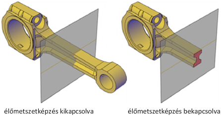

A metszet objektumok vágósíkként haladnak át a szilárdtesteken, felületeken, hálókon vagy lemezeken. Az élőmetszetképzés bekapcsolásával és a metszet objektum 3D modellben történő mozgatásával. valós időben tekintheti meg a 3D objektumok belső szerkezetét a vágósíkon. Maguk a 3D objektumok nem módosulnak a metszet objektumok bevezetésével.

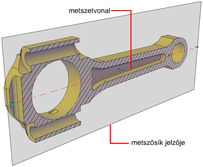

A metszet objektumok átlátszó metszősíkjelölővel rendelkeznek, amely vágósíkként működik. Ezt a síkot különböző metszeti nézetek kialakítása érdekében mozgatni lehet olyan 3D modelleken belül, amelyek 3D szilárdtestekből, felületekből vagy lemezekből állnak.
A metszősíknak része egy metszetvonal, amely tárolja a metszet objektum tulajdonságait. Lehetőség van több metszet objektum létrehozására a különféle tulajdonságok tárolásához. Például egy metszet objektum megjeleníthet sraffozási mintázatot a metszősíkkal képzett metszeten. Egy másik metszet objektum pedig meghatározott vonaltípust írhat elő a metszetterület határvonalára vonatkozóan.
Az élőmetszetképzés segítségével lehetőség van a 3D objektumok belső részleteinek dinamikus elemzésére a metszősík mozgatása és módosítása útján. Megadhatja, hogy a program elrejtse vagy levágja-e a modellnek azt a részét, amely a metszősíkjelölő és a nézőpont között helyezkedik el.
