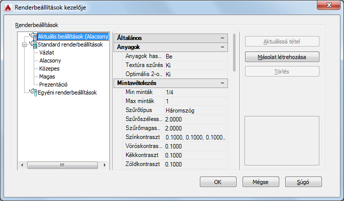

Bármely alapbeállítás renderelési beállításait megtekintheti és módosíthatja a következő módszerekkel:
A fanézet ablakában az aktuális rajz szabványos és egyéni tárolt alapbeállítása látható. Az új beállításokat a program mindig hozzáadja a fa Egyéni render-alapbeállítások ágához. A beállítások megjelennek a szalagon a Renderelés panel Renderbeállítások listáján és a Speciális renderbeállítások palettán is. A fa nézetben húzással átrendezheti a sorrendjüket. Csak saját renderelési alapbeállítások törölhetők.
Ha megváltoztat egy szabványos renderelési alapbeállítást, annak neve előtt csillag (*) jelenik meg. Ha a renderelés eredménye elfogadható, a beállítást egy új név beírásával mentheti a Renderelés panelre (szalag) vagy a Speciális renderbeállítások palettára, a renderelési alapbeállítások listájába.
Ha a renderelővel használni kívánja, a beállításnak aktuálisnak kell lennie. A Renderbeállítások kezelőjében megadhatja az aktuális beállítást az Aktuálissá tétel gombra kattintva. Ellenkező esetben a szalagon vagy a Speciális renderbeállítások palettán megjelenő beállítást használja a renderelési folyamat.
