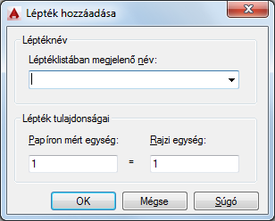

Lépték hozzáadása párbeszédpanel
Egy új léptéket ad a léptékek listájához.
Opciók
A következő lehetőségek jelennek meg.
Léptéknév
A léptékek listájában megjelenő név
Megadja a léptéklistára felveendő léptéknevet.
Lépték tulajdonságai
Beállítja a papíron mért egység rajzi egységhez viszonyított arányát.
Papíron mért egység
A rajzi egység értékével kombinálva megadja azt az arányt, amely a megtekintés vagy nyomtatás léptékét meghatározza.
Rajzi egység
A papíron mért egység értékével kombinálva megadja azt az arányt, amely a megtekintés vagy nyomtatás léptékét meghatározza.
