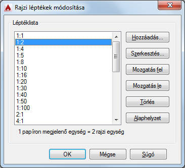

Az elrendezésbeli nézetablakok, oldalelrendezések és a nyomtatás számára elérhető léptékek listáját vezérli.
A következő lehetőségek jelennek meg.
Az aktuálisan definiált léptékek listáját jeleníti meg. Az xrefek csatolásakor importált ideiglenes léptékek is megjelennek. Ha egy léptéknév megismétlődik, de értéke más, a név kiegészül egy számmal.
Megjeleníti a Lépték hozzáadása párbeszédpanelt.
Nyomja le a Tab billentyűt a szerkesztett lépték mezői közötti mozgáshoz.
Megjeleníti a Lépték módosítása párbeszédpanelt.
Ideiglenes léptékek nem módosíthatók.
A léptéklistában aktuálisan kiválasztott léptéket egy hellyel feljebb mozgatja.
A léptéklistában aktuálisan kiválasztott léptéket egy hellyel lejjebb mozgatja.
A kiválasztott léptéket eltávolítja a léptéklistából.
Töröl minden egyéni és nem használt léptéket, és visszaállítja az Alapértelmezett léptéklista párbeszédpanelen meghatározott alapértelmezett léptéklistát.
