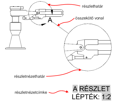

A modelldokumentációs részletnézetek meglévő modelldokumentációs rajznézetekből származó vetített nézetek, amelyek a nézet nagyított részét jelenítik meg.
Az alábbi ábrák mutatják be a NÉZETRÉSZLET parancs által létrehozott különböző rajzelemeket, és a rájuk vonatkozó kifejezéseket. A részletnézetstílusok szabályozzák az egyes felsorolt rajzelemek megjelenését.
