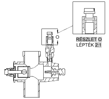

Négyszögletes határvonalú részlet nézet létrehozása
Részletnézeteket hozhat létre a modelldokumentációs rajznézetekből.
  1. Kattintson az Elrendezés lapNézet létrehozása panelRészlet legördülő listaNégyszögletes elemre. Keres
  2. Kattintson a szülő nézetként használni kívánt nézetre.
    Tipp: Az aktuális részletnézetstílus szabályozza a részlet nézet formátumát. A Részlet nézet létrehozása környezetfüggő szalaglap használatával felülírhatja a beállításokat. Meghatározható például a részlet nézet azonosítója, a részletnézetcímke léptéke és láthatósága.
  3. A terület közepére kattintva megnövelheti azt.
  4. A megnövelendő terület meghatározásához kattintson egy sarokra. A részletnézet-azonosítót a kattintás helyén helyezi el a program, a részlet nézet előnézete pedig a mutatónál jelenik meg.
    Megjegyzés: A részlet nézet létrehozását követően szükség szerint visszaállítható az azonosító.
  5. Mozgassa az előnézetet a megfelelő helyre, és kattintson a nézet elhelyezéséhez.
