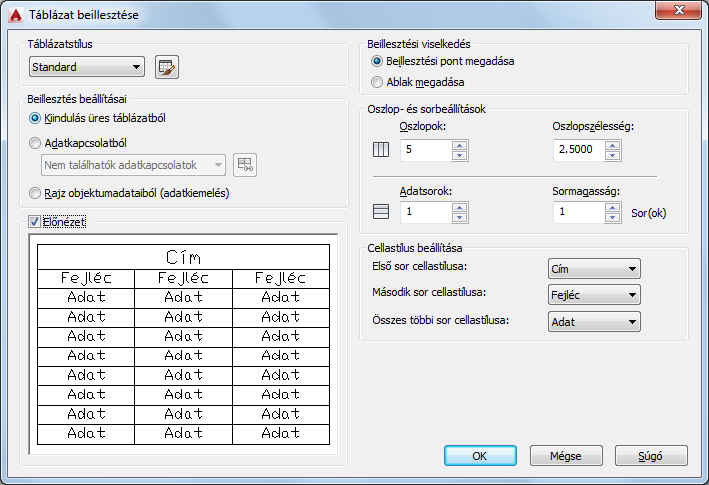

Táblázat beillesztése párbeszédpanel
Üres táblázatobjektumot hoz létre.
Beilleszt egy üres táblázatot a rajzba.
Opciók
A következő lehetőségek jelennek meg.
Táblázatstílus
A táblázat készítéséhez válasszon ki egy stílust az aktuális rajz táblázatstílusai közül. A lenyíló lista mellett található gombra kattintva új táblázatstílust készíthet.
Beillesztés beállításai
A táblázat beillesztésének módját adja meg.
Kiindulás üres táblázatból
Üres táblázatot hoz létre, amely kézzel tölthető fel adatokkal.
Adatkapcsolatból
Külső táblázat adataiból hoz létre egy táblázatot.
Kezdés az Adatkiemelés ablakból (az AutoCAD LT programban nem érhető el)
Elindítja az Adatkiemelés varázslót.
Előnézet
Az szabályozza, hogy megjelenjen-e előnézet. Ha új táblázatot hoz létre, az előnézet egy minta táblázatstílust jelenít meg. Ha egy táblázatra utaló hivatkozást készít, az előnézet az eredménytáblázatot mutatja. Ha nagy táblázatokkal dolgozik, akkor a teljesítmény növelése érdekében kapcsolja ki ezt a lehetőséget.
Beillesztési viselkedés
Megadja a táblázat helyét.
Beillesztési pont megadása
A táblázat bal felső sarkának a helyét adja meg. A mutatóeszközzel vagy a parancspromptnál adhat meg koordinátaértékeket. Ha a táblázatstílusban a táblázat olvasási iránya lentről felfelé van állítva, a beillesztési pont a táblázat bal alsó sarka lesz.
Ablak megadása
Megadja a táblázat méretét és helyét. A mutatóeszközzel vagy a parancspromptnál adhat meg koordinátaértékeket. Ha ez az opció van kijelölve, az oszlopok és sorok száma, illetve az oszlopszélesség és sormagasság az ablak méretétől és az oszlop- és sorbeállításoktól függ.
Oszlop- és sorbeállítások
Beállítja az oszlopok és sorok számát, illetve méretét.
Oszlopok ikon
Az oszlopokat jelöli.
Sorok ikon
A sorokat jelöli
Oszlopok
Az oszlopok számát adja meg. Ha az Ablak megadása opciót választotta és megadja az oszlopszélességet, a program az Auto opciót állítja be, és az oszlopok számát a táblázat szélessége határozza meg. Ha kezdőtáblázatot tartalmazó táblázatstílust adott meg, akkor a kezdőtáblázatot kiegészítő oszlopok számát választhatja ki.
Oszlopszélesség
Az oszlopok szélességét adja meg. Ha az Ablak megadása opciót választotta és megadja az oszlopok számát, a program az Auto opciót állítja be, és az oszlopok szélességét a táblázat szélessége határozza meg. A minimális oszlopszélesség egy karakter.
Adatsorok
A sorok számát adja meg. Ha az Ablak megadása opciót választotta és megadja a sormagasságot, a program az Auto opciót állítja be, és a sorok számát a táblázat magassága határozza meg. A címsorral és fejlécsorral rendelkező táblázatstílusnak minimum három sora van. A minimális sormagasság egy adatsor. Ha kezdőtáblázatot tartalmazó táblázatstílust adott meg, akkor a kezdőtáblázatot kiegészítő sorok számát választhatja ki.
Sormagasság
A sor magasságát adja meg adatsorokban. A sor magassága a szöveg magasságától és a cellamargótól függ. Mindkettő a táblázatstílusban van megadva. Ha az Ablak megadása opciót választotta és megadja a sorok számát, a program az Auto opciót állítja be, és a sormagasságot a táblázat magassága határozza meg.
Cellastílus beállítása
Kezdőtáblázatot nem tartalmazó táblázatstílusok esetében megadja az új táblázat sorainak cellastílusát.
Első sor cellastílusa
A táblázat első sorának cellastílusát adja meg. Az alapértelmezett érték a Cím cellastílus.
Második sor cellastílusa
A táblázat első sorának cellastílusát adja meg. Az alapértelmezett érték a Fejléc cellastílus.
Összes többi sor cellastílusa
A táblázat összes többi sorának cellastílusát adja meg. Az alapértelmezett érték az Adatok cellastílus.
Táblázatbeállítások
Megjegyzés: A Táblázatbeállítások szakasz csak akkor jelenik meg, ha meglévő táblázaton alapuló táblázatstílust használ.
Kezdőtáblázatot tartalmazó táblázatstílusok esetén a kezdőtáblázat azon elemeit adja meg, amelyek a beillesztéskor megmaradnak.
Címke cellaszövege
Megtartja az újonnan beillesztett táblázat kezdőtáblázatában lévő fejlécek és címsorok szövegét.
Adat cellaszövege
Megtartja az újonnan beillesztett táblázat kezdőtáblázatában lévő adatsorok szövegét.
Blokkok
Megtartja az újonnan beillesztett táblázat kezdőtáblázatában lévő blokkokat.
Cellastílus-felülírások megtartása
Megtartja az újonnan beillesztett táblázat kezdőtáblázatában lévő cellastílus-felülírásokat.
Adatkapcsolatok
Megtartja az újonnan beillesztett táblázat kezdőtáblázatában lévő adatkapcsolatokat.
Mezők
Megtartja az újonnan beillesztett táblázat kezdőtáblázatában lévő mezőket.
Képletek
Megtartja az újonnan beillesztett táblázat kezdőtáblázatában lévő képleteket.
