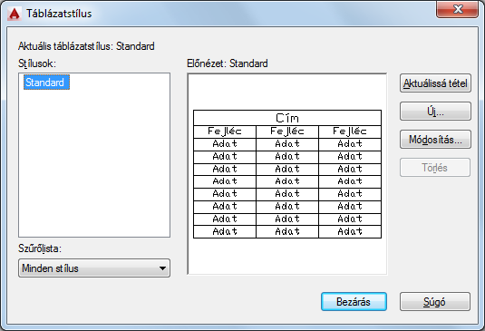

Beállítja az aktuális táblázatstílust, és létrehoz, módosít vagy töröl táblázatstílusokat.
A következő lehetőségek jelennek meg.
Megjeleníti annak a táblázatstílusnak a nevét, amely a létrehozandó táblázatokra vonatkozik.
A táblázatstílusok listáját jeleníti meg. Az aktuális stílus kiemelve jelenik meg.
A Stílusok lista tartalmát határozza meg.
A Stílusok listán kijelölt stílus előnézeti képét jeleníti meg.
A Stílusok listában kijelölt stílust állítja be aktuális stílusnak. Minden új táblázat ezzel a stílussal fog készülni.
Megjeleníti az Új táblázatstílus létrehozása párbeszédpanelt, ahol új táblázatstílusokat adhat meg.
Megjeleníti a Táblázatstílus módosítása párbeszédpanelt, ahol a táblázatstílusokat módosíthatja.
Kitörli a Stílusok listában kiválasztott táblázatstílust. Azok a stílusok, amelyek használatban vannak az aktuális rajzon, nem törölhetők.
