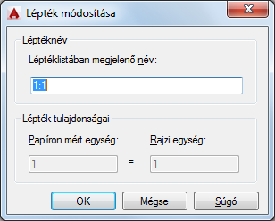

Lépték módosítása párbeszédpanel
Módosításokat hajt végre a léptékek listája területen felsorolt létező léptékeken.
Opciók
A következő lehetőségek jelennek meg.
Léptéknév
Megjeleníti az aktuálisan kiválasztott lépték nevét a léptékek listája területen.
Megjegyzés: Ha egy léptékre xref hivatkozik, akkor neve nem módosítható.
A léptékek listájában megjelenő név
Adjon meg egy leíró vagy egy numerikus nevet. Például, egy építészeti rajzban, amely tipikus angolszász léptéket használ, megadhat 1"=4' vagy 1:48 értéket.
Lépték tulajdonságai
Módosítja a papíron mért egység rajzi egységhez viszonyított arányát.
Megjegyzés: Ha egy léptékre a rajz egy objektuma hivatkozik, akkor léptéktulajdonságai nem módosíthatók.
Papíron mért egység
A rajzi egység értékével kombinálva megadja azt az arányt, amely a megtekintés vagy nyomtatás léptékét meghatározza.
Rajzi egység
A papíron mért egység értékével kombinálva megadja azt az arányt, amely a megtekintés vagy nyomtatás léptékét meghatározza.
