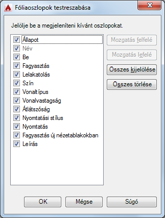

A Fóliatulajdonság-kezelő oszlopainak a megjelenítését és sorrendjét szabályozza.
A Fóliatulajdonság-kezelőben kattintson a jobb gombbal egy fóliára, és válassza a Testreszabás lehetőséget.
A következő lehetőségek jelennek meg.
Beállítja, hogy mely oszlopok jelenjenek meg a Fóliatulajdonság-kezelőben az aktuális Modell laphoz vagy elrendezéslaphoz.
A kijelölt oszlopot balra mozgatja a Fóliatulajdonság-kezelőben.
A kijelölt oszlopot jobbra mozgatja a Fóliatulajdonság-kezelőben.
A lista összes oszlopát kijelöli.
Megszünteti a lista összes oszlopának kijelölését.
