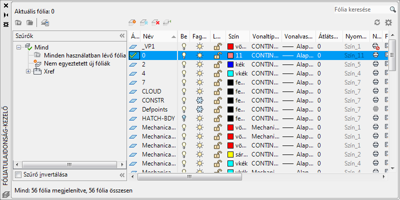

Fóliatulajdonság-kezelő
Megjelenít egy listát a rajzban található fóliákról és azok tulajdonságairól.
Felvehet, törölhet és átnevezhet fóliákat, módosíthatja tulajdonságaikat, tulajdonság-felülírásokat állíthat be elrendezési nézetablakokhoz, és fólialeírásokat vehet fel. A Fóliatulajdonság-kezelőben található a Szűrők panel és a fólialisták panelje. A fóliaszűrők vezérlik, hogy mely fóliák lesznek megjelenítve a fólialistában, valamint arra is használhatók, hogy egyidejűleg több fólián végezzen változtatásokat.
A Fóliatulajdonság-kezelő mindig frissül, és a szűrőfeltételek és a fóliatulajdonságok aktuális állapotát jeleníti meg az aktuális térben, ami lehet a modelltér, egy papírtérbeli elrendezés, vagy egy elrendezési nézetablak modelltere.
Opciók
A következő lehetőségek jelennek meg.
Aktuális fólia
Megjeleníti az aktuális fólia nevét.
Az aktuális fólia a Fóliatulajdonság-kezelő bal felső sarkában jelenik meg. Az aktuális fóliát egy zöld pipa is jelöli a fólialistában.

Szűrők ablaktábla
A rajz fóliaszűrőinek hierarchikus listáját jeleníti meg, amely szabályozza a Fóliatulajdonság-kezelőben felsorolt fóliákat. A felső Minden csomópont felsorolja a rajz összes fóliáját.
A Szűrők ablaktáblán a következő műveleteket hajthatja végre:
A következő körülmények között további fóliaszűrők jelennek meg:
Szűrők helyi menüje
A Szűrők ablaktáblán kijelölt szűrőkhöz (beleértve a Mind vagy Minden használatban lévő fólia szűrőket is) tartozó fóliákon alkalmazható parancsokat adja meg.
Láthatóság

Fólialista ablaktábla
Megjeleníti a fóliákat, fóliaszűrőket, azok tulajdonságait és leírásait.
Ha egy fóliaszűrőt kijelöl a Szűrők ablaktáblán, akkor a fólialista ablaktábla csak az abban a fóliaszűrőben található fóliákat jeleníti meg. A Minden szűrő a fa nézetben megjeleníti a rajz összes fóliáját és fóliaszűrőjét. Ha egy fóliatulajdonság szűrő kijelölésre kerül, és nincs olyan fólia, amely megfelel ennek a definíciónak, akkor a lista nézet üres. Ha módosítani szeretné egy kijelölt fólia vagy egy kijelölt szűrő összes fóliájának valamelyik tulajdonságát, akkor kattintson a tulajdonság ikonjára! Ha vegyes ikon kerül megjelenítésre egy fóliaszűrőhöz, vagy az, hogy „Eltérő”, akkor a tulajdonság nem egyezik meg a szűrő minden fóliájánál.
Állapot
Jelzi az elemtípust: fóliaszűrő, használatban lévő fólia, üres fólia, illetve aktuális fólia.

Fóliaállapotok mentése
Az aktuális fóliabeállításokat egy meghatározott fóliaállapotban menti el.
Fóliaállapot visszaállítása
Megjeleníti a Fóliaállapot-kezelő párbeszédpanelt, ahol kijelölhet egy visszaállítandó fóliaállapotot. Ez a művelet csak azokat a fóliaállapotokat és tulajdonság beállításokat állítja vissza, amelyek a fóliaállapot mentésekor meg voltak határozva a Fóliaállapot-kezelőben.
