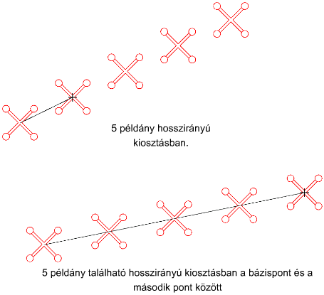

Megadott számú másolatot rendez el hosszirányú kiosztásban.
Megadja a kiosztás elemeinek számát, beleértve az eredeti kiválasztási halmazt is.
A kiosztás távolságát és irányát határozza meg a bázisponthoz képest. Alapértelmezés szerint a kiosztásban lévő első másolat a megadott elmozdulásnál található. A többi másolat a ponton túli egyik hosszirányú kiosztásban található ugyanezzel a növekményes elmozdulással.
A kiosztás utolsó másolatát helyezi el a megadott elmozdulásnál. A többi másolat hosszirányú kiosztásban van illesztve az eredeti kiválasztási halmaz és az utolsó másolat közé.
Újradefiniálja a kiosztást úgy, hogy a megadott elmozdulást az utolsó másolat helyeként használja az első másolat helyett, hogy a többi másolat az eredeti kiválasztási halmaz és az utolsó másolat közé kerüljön.
