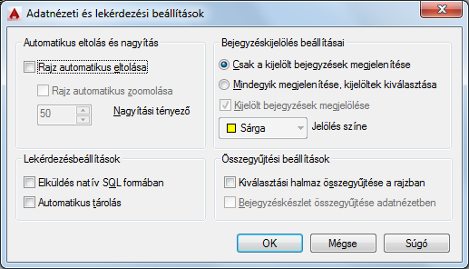

Adatnézeti és lekérdezési beállítások párbeszédpanel (Adatnézet ablak)
Olyan beállításokért felelős, amelyek a csatolt rekordok és objektumok megjelenítésével, valamint az SQL lekérdezések feldolgozásával kapcsolatosak.
Elérési módszer
Adatnézet Beállítások (Az Adatnézet menü csak akkor elérhető, ha van megnyitott adatbázistábla az Adatnézet ablakban.)
Adatnézet gombok
Opciók
A következő lehetőségek jelennek meg.
Automatikus eltolás és nagyítás
Meghatározza, hogy a csatolt objektumok hogyan jelenjenek meg az aktuális rajzban, ha kiválasztja a megfelelő rekordokat az Adatnézet ablakban.
Rajz automatikus eltolása
Automatikusan eltolja a rajzot, hogy megjelenítse azokat az objektumokat, amelyek az Adatnézet rekordok pillanatnyi kiválasztási halmazához vannak hozzárendelve.
Rajz automatikus zoomolása
Automatikusan ránagyít a rajzra, így az összes, az aktuális rekordhalmazhoz rendelt objektum megjelenik.
Nagyítási tényező
Megad egy nagyítási tényezőt, amely az objektumhalmaz kiterjedésének mértékét a rajzterület bizonyos százalékában maximálja. A megengedett értéktartomány 20-tól 90 százalékig terjed, az alapérték 50 százalék. Ez az 50 százalékos érték azt jelzi, hogy a terjedelem szélessége vagy magassága közül a kisebbik 50 százalékát foglalja el rajzablaknak.
Bejegyzéskijelölés beállításai
Meghatározza a csatolt rekordok megjelenítését az Adatnézet ablakban a megfelelő objektumok kiválasztásakor az aktuális rajzon.
Csak a kijelölt bejegyzések megjelenítése
Az Adatnézet ablakban csak az aktuális kiválasztási halmazhoz csatolt rekordokat jeleníti meg. Az aktuális kiválasztási halmazhoz nem csatolt rekordok nem jelennek meg.
Mindegyik megjelenítése, kijelöltek kiválasztása
Az aktuális adatbázistábla összes rekordját megjeleníti. A rajzban kiválasztott objektumokhoz csatolt összes rekordot kiválasztja az Adatnézet ablakban.
A kiemelt bejegyzések megjelölése
A csatolt Adatnézet rekordok megjelölése egy jelölőszínnel, hogy könnyen meg lehessen azokat különböztetni a nem csatolt rekordoktól.
Jelölés színe
Az Adatnézetben látható csatolt rekordok jelölőszínét adja meg. Alapértelmezés szerint sárga.
Lekérdezésbeállítások
Adja meg az SQL lekérdezés feldolgozásának beállításait.
Elküldés natív SQL formában
Az adatbázis-táblákra alkalmazott lekérdezéseket a forrástábla formátumában küldi el, nem az SQL 92 alapján. Használható ez a beállítás védett parancsok kiadására eredeti adatbázis-formátumban.
Automatikus tárolás
Az aktuális rajzban használt lekérdezéseket automatikusan tárolja.
Összegyűjtési beállítások
A kiválasztási és rekordhalmazok összegyűjtését vezérli.
Kiválasztási halmaz összegyűjtése a rajzban
További objektumokat ad a kiválasztási halmazhoz, ahogy a felhasználó újabb Adatnézet rekordokat választ ki. Ha ez a beállítás törölve van, az aktuális rajz minden alkalommal új objektumhalmazt jelez, ha egy új Adatnézet rekordhalmazt választ ki a felhasználó.
Bejegyzéskészlet összegyűjtése adatnézetben
További grafikus objektumok kijelölésével újabb rekordokat ad a rekordhalmazhoz. Ha ezt a beállítást kikapcsolja, akkor az Adatnézet ablakban minden új kiválasztási halmaz létrehozásakor csak az ahhoz tartozó rekordokat jelöli ki a program.
