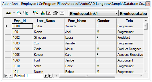

Adatnézet ablak
Elsődleges felületet biztosít külső adatbázis-táblák megtekintésére és szerkesztésére a programból.
Elérési módszer
dbConnect Adatok megtekintése Külső táblázat megtekintése, Külső táblázat szerkesztése, Csatolt táblázat megtekintése vagy Csatolt táblázat szerkesztése (Megjeleníti azt a párbeszédpanelt, amelyben kiválaszthatja a megnyitni kívánt adatbázis-táblázatot.)
dbConnect kezelő gombjai Jelöljön ki egy csatolási sablont, címkesablont vagy egy táblát a dbConnect kezelőből, és kattintson a Táblázat megtekintése vagy a Táblázat szerkesztése gombra
Kattintson a jobb gombbal a csatolási sablonra vagy az adatbázistáblára a dbConnect-kezelőben, és válassza a Táblázat megtekintése vagy a Táblázat szerkesztése lehetőséget
Kattintson duplán az adatbázis-táblára vagy a csatolási sablonra a dbConnect Kezelőben. Az olyan csatolássablonra való dupla kattintás, amelyhez nincsenek csatolások létrehozva abban a rajzban, amelyhez hozzá van rendelve, megnyitja a Csatolási sablon párbeszédpanelt. Az adatbázistábla Szerkesztés vagy Írásvédett módban nyílik meg, attól függően, hogy milyen beállításokat adott meg az Opciók párbeszédpanel Rendszer lapjának dbConnect beállításai pontjánál.
Az Adatnézet ablak rekordokat jelenít meg a kiválasztott adatbázis-táblából. Az Adatnézet ablak egy gombkészletet, a rekordok megtekintésére és szerkesztésére szolgáló táblázatos ablakot, és a rekordok közötti mozgásra szolgáló navigációs vezérlőkészletet tartalmaz. Az Adatnézet ablak megnyitása után az Adatnézet menü megjelenik a menüsorban. Megadhatja, hogy az Adatnézet ablak a címsoron történő jobb gombos kattintással rögzüljön vagy lehorgonyozódjon, és kiválaszthat egy beállítást a helyi menüből.
Az Adatnézet ablak megjelenését a számítógép beállításai vezérlik, és ezt a Windows Vezérlőpultján lehet megváltoztatni. A cellákban levő szövegek az ablakok rendszerbeállítás szerinti szövegszínével jelennek meg. Ha az adatbázistábla csak olvasható módban nyílik meg, a cella háttere a rendszer 3D gombobjektumainak árnyalásszíne lesz (alapértelmezésben világosszürke). Ha a táblát szerkesztés módban nyitotta meg, akkor a cella hátterének színe megegyezik a rendszer ablakszínével (alapértelmezésben fehér). Ha kiválaszt egy cellát, akkor ez a rendszer által kiválasztott elemháttérrel és szövegszínnel jelenik meg.
Opciók
Az Adatnézet ablak a következő összetevőket tartalmazza.
Adatnézet gombok

Adatnézet táblázat ablak
Rekordok egy alhalmazát jeleníti meg az adatbázis-táblából. Rekordokat választhat ki a következő elemekre kattintva:
  • Oszlopfejléc: Kiválasztja az összes rekordot az adott oszlopban. Ha duplán kattint az oszlopcímre, növekvő sorrendbe rendezheti a rekordokat. Ha másodszorra is duplán kattint az oszlopcímre, akkor csökkenő sorrendbe rendezi a rekordokat.
  • Rekordfejléc: Kiválaszt egy önálló rekordot. Ha duplán kattint a rekordfejlécre, akkor a program kiválasztja a rekordhoz csatolt objektumokat a rajzban.
  • Adatcella: Kiválasztja az adott rekord egy mezőjét. Ha duplán kattint a cellára, akkor módosíthatja annak tartalmát.
  • Táblázatfejléc: Az egész táblát kijelöli. Ha duplán kattint a táblázatfejlécre, akkor a program minden változást jóváhagy, amelyet az adatbázison a szerkesztési szakasz során végeztek, és bezárja az Adatnézet ablakot.
