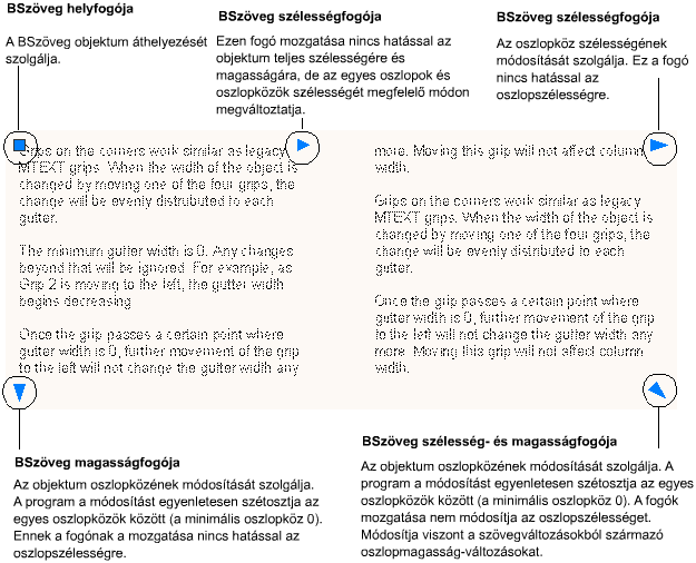

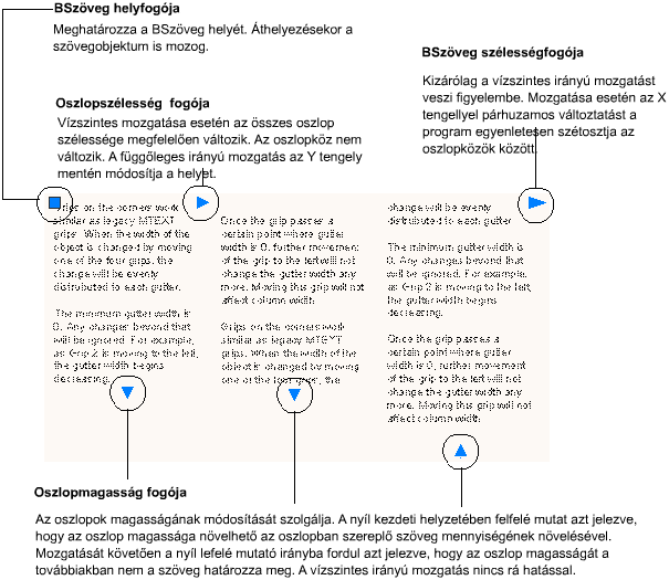

A fogók a bszöveg objektum helyének, az oszlopköz szélességének szabályozására, valamint az oszlopok függőleges és vízszintes mozgatására szolgálnak.
Az alábbi ábra a fogók használatát szemlélteti a Dinamikus oszlopok - Kézi magasság lehetőség választása esetén.
Az alábbi ábra a fogók és a statikus oszlopok használatát szemlélteti.
A fogók általában csak az egérgomb felengedése után frissítik a bszöveg objektumot.
