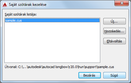

Saját szótárak kezelése párbeszédpanel
Az egyéni szótárakat kezeli, lehetővé téve szótár hozzáadását és eltávolítását.
Opciók
A következő lehetőségek jelennek meg.
Saját szótárak listája
Megjeleníti a saját szótárak listáját. Egyszerre csak egy szótárt lehet kiválasztani.
Új
Lehetővé teszi saját szótár készítését. A program az új szótárt jelöli ki aktuálisként.
Megjegyzés: Az egyéni szótár fájlnevében nem lehet olyan karakter, amely nincs az aktuális kódlap karakterei között. Ha különböző nyelvek ugyanazt az egyéni szótárt használják, akkor benne ne használjon nem ASCII karaktereket.
Hozzáadás
Lehetővé teszi, hogy fájllistáról meglévő saját szótárat vegyen fel.
Eltávolít
Lehetővé teszi, hogy a fájllistáról eltávolítson egy saját szótárat.
