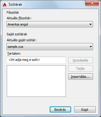

Szótárak párbeszédpanel
Megjeleníti a telepített szótárakat, és lehetővé teszi a saját szótár szerkesztését.
A szótárakat kezeli. A helyesírás ellenőrzése közben a program összeveti a rajzban található szavakat az aktuális fő- és saját szótárban szereplőkkel. A Hozzáadás funkcióval azonosított minden helyesírási kivétel az éppen használt saját szótárba kerül.
Ha más nyelven kíván helyesírást ellenőrizni, átválthat egy másik főszótárra. Létrehozhat tetszőleges számú felhasználói szótárt és szükség esetén bármelyikre átkapcsolhat.
Opciók
A következő lehetőségek jelennek meg.
Fő szótár
Különböző nyelvű szótárak listája jelenik meg, ahonnan más központi szótárt lehet választani. Ez a szótár a saját szótárral összhangban használatos.
Saját szótár
Az aktuális saját szótár nevét jeleníti meg. AzAutoCAD-ben a saját szótárak kiterjesztése .cus.
Aktuális saját szótár
Megjeleníti azt a listát, amelyről kiválaszthatók az egyéni szótárfájlok. A kiválasztott szótárfájlt a program addig használja, amíg egy másik fájlt ki nem választ.
A listáról kiválasztható a Saját szótárak kezelése elem is, amelynek hatására elindul a Saját szótárak kezelése párbeszédpanel.
Tartalom
Megjeleníti azon szavak listáját, amelyek éppen benne vannak a megadott saját szótárban.
Hozzáadhat szavakat az alábbi listához, vagy törölhet róla szavakat.
Hozzáad
A program felveszi a szótárba a beírt szót. A szó maximálisan 63 karakter hosszú lehet.
Töröl
Kitöröl egy szót az aktuális saját szótárból.
Importálás
Az aktuális egyéni szótárba másik szótárból vagy szólistából szavakat importál.
