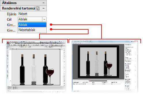

Egy jelenet renderelésekor a kép vagy a nézetablakban, vagy a Renderelés ablakban jeleníthető meg. Ez a renderelési cél.
A renderelési cél a További renderelési beállítások palettán van megadva a Renderelési tartomány részben. Az alapértelmezett beállítás az Ablak.
Amikor a renderelési cél az Ablak, a renderelő automatikusan megnyitja a Renderelés ablakot, és feldolgozza a képet. Ha elkészült, a program megjeleníti a képet, és előzménybejegyzést készít. Ha több renderelés történt, azok hozzáadódnak a renderelési előzményekhez, így gyorsan megtekintheti a korábbi képeket, és összehasonlíthatja azokat, hogy kiválassza a legmegfelelőbbeket. A megtartani kívánt képek a Renderelés ablakból menthetők.
Ha azt választja, hogy a renderelési cél a nézetablak, a létrehozott képet a program rendereli, majd közvetlenül az aktív nézetablakban jeleníti meg. Ez lényegében egy egyszeri renderelés, mert nincs renderelési előzménybejegyzés, amelyet össze lehetne vetni a későbbi képekkel. Ha meg kívánja tartani a nézetablakban a renderelt képet, a KÉPMENTŐ parancs használatával elmentheti a képeket.
A nézetablakba történő rendereléskor mindig a rajzterület háttérszínének figyelembevételével történik a renderelés. A Renderelés ablak háttérszíne megegyezik a háttérszínnel. A megjelenítés a REGEN paranccsal frissíthető.
