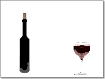

A következő példa az első üveg renderelt részletét, a parafa dugót és a borospoharat mutatja.
Az objektumok kiválasztott halmazának renderelése hatékony különféle anyagok tesztelése esetén, különösen akkor, ha az anyagok textúrát is tartalmaznak. Egy kijelölt objektum renderelésével gyorsan ellenőrizheti az anyag megjelenését és azt, hogy a textúra koordinátáit meg kell-e változtatni.
