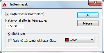

Bekezdéses szöveg mögötti átlátszatlan háttér használatát szabályozza.
A következő lehetőségek jelennek meg.
Átlátszatlan háttereket helyez a szöveg mögé.
A szöveg körüli margót határozza meg az átlátszatlan háttérhez. Az érték a szövegmagasságtól függ. Az 1.0 értékű tényező pontosan illeszkedik a bekezdéses szöveg objektumhoz. Az 1.5 értékű tényező a háttér méretét a szövegmagasság 0.5-szörösével terjeszti ki.
A háttér színét határozza meg.
Olyan hátteret biztosít, amely azonos színű a rajz hátterével.
Az átlátszatlan háttér színét adja meg. A színt kiválaszthatja a színlistából is, vagy kattintson a Szín kiválasztása elemre a Szín kiválasztása párbeszédpanel megnyitásához.
