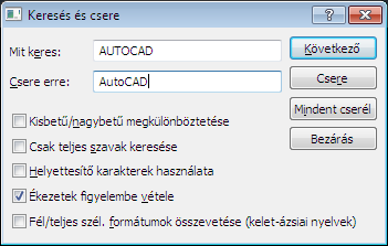

Megadott karakterláncot keres, és azt új szövegre cseréli.
Válassza a Keresés és csere ikont a szövegszerkesztőben vagy a BSZÖVEG helyi menüben
A következő lehetőségek jelennek meg.
Helyet biztosít a keresett szöveg beírásához.
Helyet biztosít a szöveg beírásához, amelyre ki szeretné cserélni a Mit keres-ben megadott szöveget.
Megkeresi a Mit keres-ben megadott szöveg következő előfordulását.
Megkeresi a Mit keres-ben megadott szöveg következő előfordulását, és kicseréli a Mire cseréli-ben megadott szövegre.
A Keresett szöveg mezőben megadott szöveg összes előfordulását megkeresi, és a Helyettesítő szöveg mezőbe írt szövegre cseréli le.
Csak a Mit keres-ben megadott kisbetűs és nagybetűs szövegeket találja meg.
A karakterláncban lévő összes karakter írásmódjának meg kell egyeznie a Mit keres-ben lévő szöveg írásmódjával. Ha ezt az opciót törölte, a program az írásmódot figyelmen kívül hagyva keresi a megadott karakterláncnak megfelelő szöveget.
Csak a Mit keres-ben megadott teljes szavakat találja meg.
Ha a szó egy karakterlánc része, akkor azt figyelmen kívül hagyja. Ha ez az opció törölve van, a program egyező szöveges karakterláncokat keres önálló szavak vagy szavak részének formájában.
Lehetővé teszi, hogy a keresésben helyettesítő karaktereket használjon.
A helyettesítő karaktereket tartalmazó kereséssel kapcsolatban további információval a Felhasználói kézikönyv Szöveg keresése és cseréje fejezete szolgál.
A program a keresés során figyelembe veszi a mellékjeleket, azaz az ékezeteket.
A program a keresés során figyelembe veszi azt is, hogy a karakterek fél- vagy teljes szélességűek-e.
