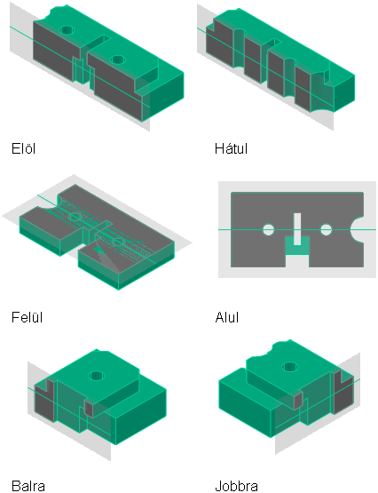

A metszetobjektumot egy ortogonális elrendezéshez illeszti az FKR-hez viszonyítva.
Az FKR-ben (nem az aktuális nézetben) meghatározott tájolással egy, az összes 3D objektumot tartalmazó metszet objektum jön létre. Ez az opció létrehozza a Metszetsíkban hozza létre a metszetobjektumot, bekapcsolt élő metszetképzés mellett.
