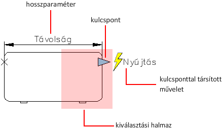

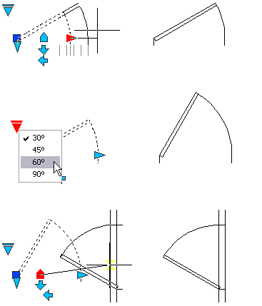

A blokkdefinícióban a műveletek és a paraméterek a blokk viselkedésére vonatkozó szabályokat határoznak meg a rajzba történő beszúrását követően.
A megadott blokkgeometriától vagy paramétertől függően művelet társítható az adott paraméterhez. A paraméter fogóként szerepel a rajzban. A fogó szerkesztésekor a társított művelet határozza meg, hogy mi változik a blokkreferenciában.
A kényszerparaméterekhez hasonlóan a műveletparaméterek is szerkeszthetők a Tulajdonságok palettán.
