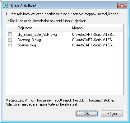

Új rajz észlelhető párbeszédpanel
Az adatkiemelés után az adatkiemelés számára kiválasztott mappába került új rajzokat sorolja fel.
Opciók
A következő lehetőségek jelennek meg.
Rajz neve
Megjeleníti az adatkiemelési mappához hozzáadott rajz nevét.
Mappa
Minden új rajzhoz megjeleníti annak elérési útját és mappanevét.
