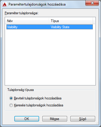

Paramétertulajdonságok hozzáadása egy keresési táblázathoz.
A következő lehetőségek jelennek meg.
Megjeleníti azon paraméterek listáját, amelyek még nem kerültek hozzáadásra a keresési táblázathoz. Válasszon ki egy paramétert és kattintson az OK gombra, hogy a paramétert a keresési táblázathoz adja.
Megadja a keresési táblázathoz hozzáadni kívánt tulajdonság típusát.
Megjeleníti a blokkdefinícióba már felvett paraméterekben lévő használható felhasználói tulajdonságokat.
Megjeleníti a keresési táblázatba felvehető használható keresési tulajdonság paramétereket.
