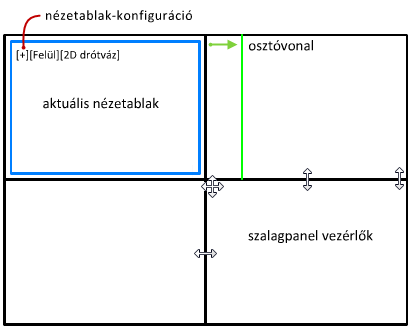

Az alábbi ábrákon a modelltérbeli nézetablakok számos konfigurációja látható. Az NABL paranccsal név szerint mentheti és állíthatja vissza a nézetablak-konfigurációkat.
Ha több nézetablakot jelenít meg, akkor a kék téglalappal kiemelt nézetablak elnevezése az aktuális nézetablak lesz.

A nézetablak-konfigurációkban módosíthatja a modelltérbeli nézetablakok méretét, alakját és számát:
- A nézetablak bal felső sarkában lévő [+] vagy [-] jelre kattintva választhat számos nézetablak-konfiguráció közül.
- A nézetablakok határvonalának húzásával állíthatja be a méretüket.
- A zöld osztóvonal megjelenítéséhez és új nézetablakok létrehozásához nyomja le a CTRL billentyűt a nézetablak határvonalainak húzása közben. Azt is megteheti, hogy a legkülső szalagpanel vezérlőket húzza.
- A nézetablak határvonalának egy másik határvonalra való húzásával eltávolíthatja a nézetablakot.
Egy új nézetablak létrehozását követően teljes méretűvé teheti és középre helyezheti a nézetet, ha duplán kattint az egérgörgővel a Zoom – terjedelem parancs végrehajtásához.
