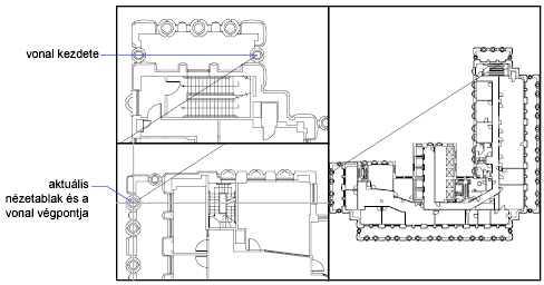

Rajzolás két modelltérbeli nézetablakban
Nagy rajzon arra is alkalmas ez a módszer, hogy az egyik sarok valamelyik részletéből egy másik, távoli sarokba húzzon vonalat.
- Kezdje el a vonalat az aktuális nézetablakban.
- Másik nézetablakot úgy tehet aktuálissá, hogy a belsejébe kattint, majd megadja a vonal második végpontját.
